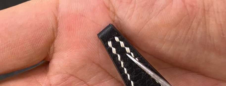

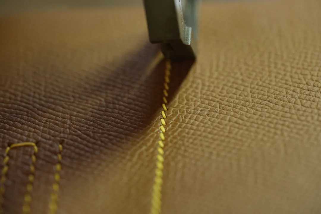

说说手工缝线问题:经常在网上看到很多手工皮具爱好者,洋洋得意的说,手工缝线要比缝纫机缝线更牢固:缝纫机缝线断了后,变得松弛,一拉就拉出来了;手工缝线断了后,拉不出来,所以手工缝线比缝纫机缝线更耐用。
都断了,还比较个毛线?
同样的问题:A和B在3米高空走独木桥,走到半路都掉下来了,A当场挂掉,B擦伤点皮肤。问:A和B走独木桥,谁的平衡功夫更好?都掉下来了,还比较个毛线?
这些问题其实不值得讨论。比较谁更耐用,是比较谁不容易断;作为一个工匠,是不是应该思考,线断掉的原因:摩擦断了?还是给皮料腐蚀断了?还是日晒雨淋,不耐空气环境断了?线断掉和线的缝纫结构没有太大关系。

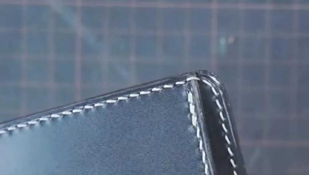

1、对称美
如果你的牛仔裤屁股上穿了个洞,你是只补那个洞,还是左右两边通过某种方式的处理,让它对称起来更好?

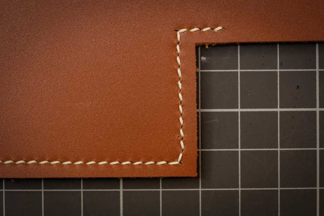

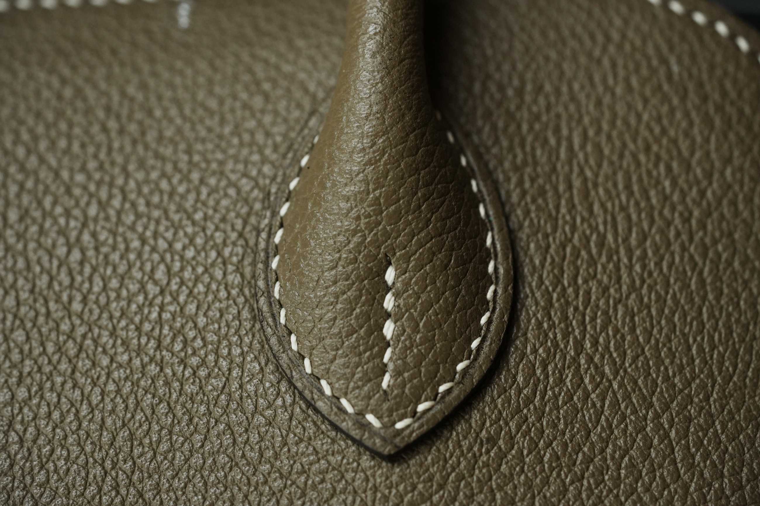

左边回两针,右边回三针,是不是怪怪的呢?
这里是不是犯了不少错误呢?1、该回针的地方没回,不该回针的地方回三针2、三线交汇,少缝一针3、回针还回错了4、收线,不懂该怎样处理才会更合理
这里直角转弯是不是怪怪的呢?
当我们选择手工皮具作为兴趣爱好或者职业时,是不是应该把每道肤浅的工艺,搞清楚它的原理和影响因素呢?双波浪缝线,正斩、反斩、不同方向缝线、不同出入针,不同皮料厚薄、拉线方向,是不是可以专门抽出几天时间,按照视频课程把它琢磨透呢?
