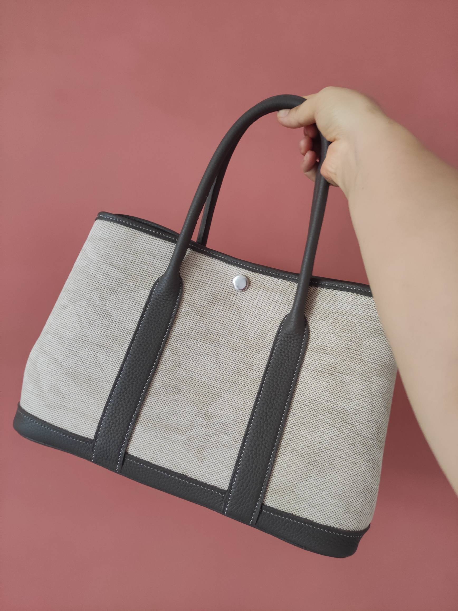

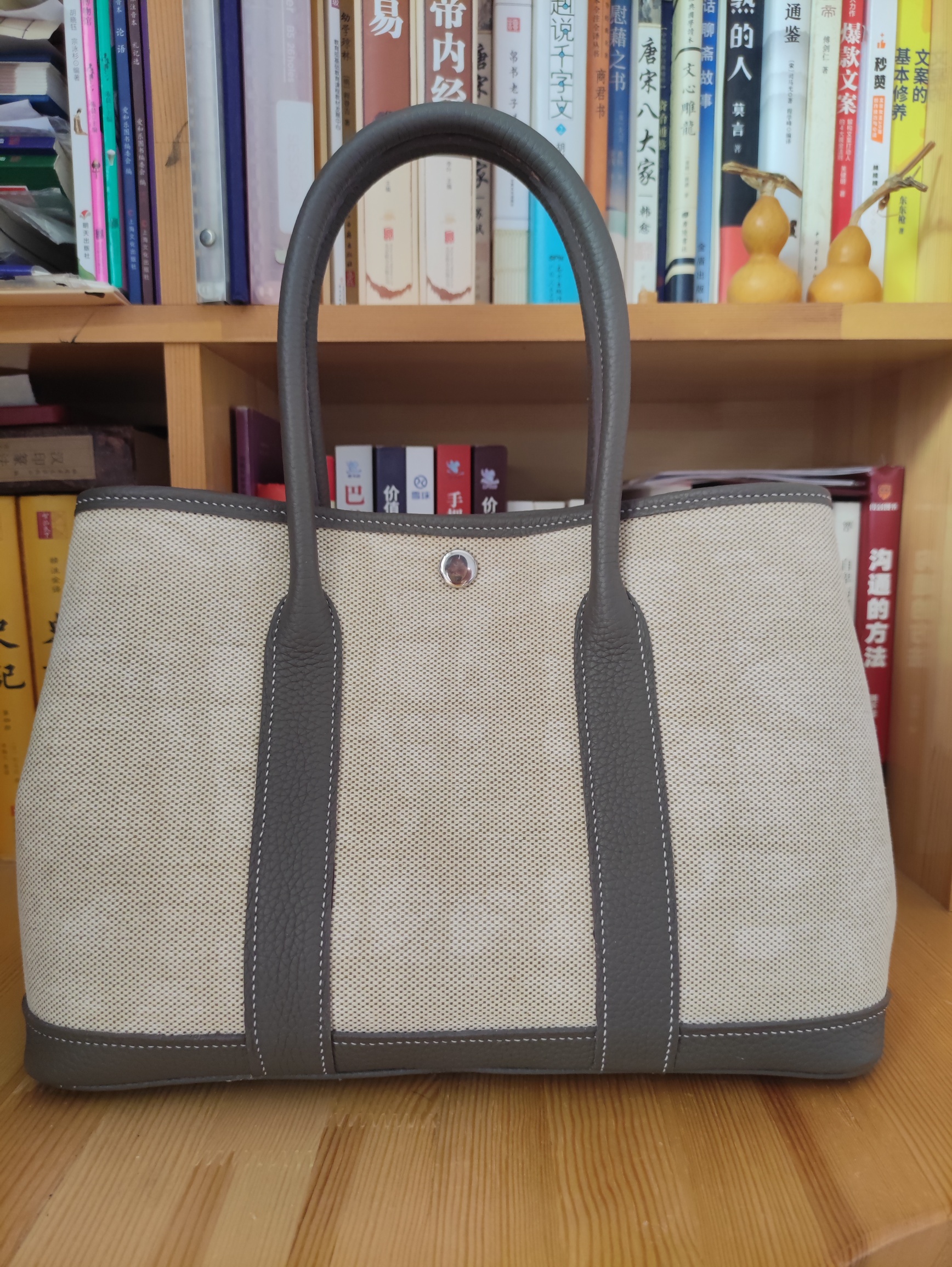

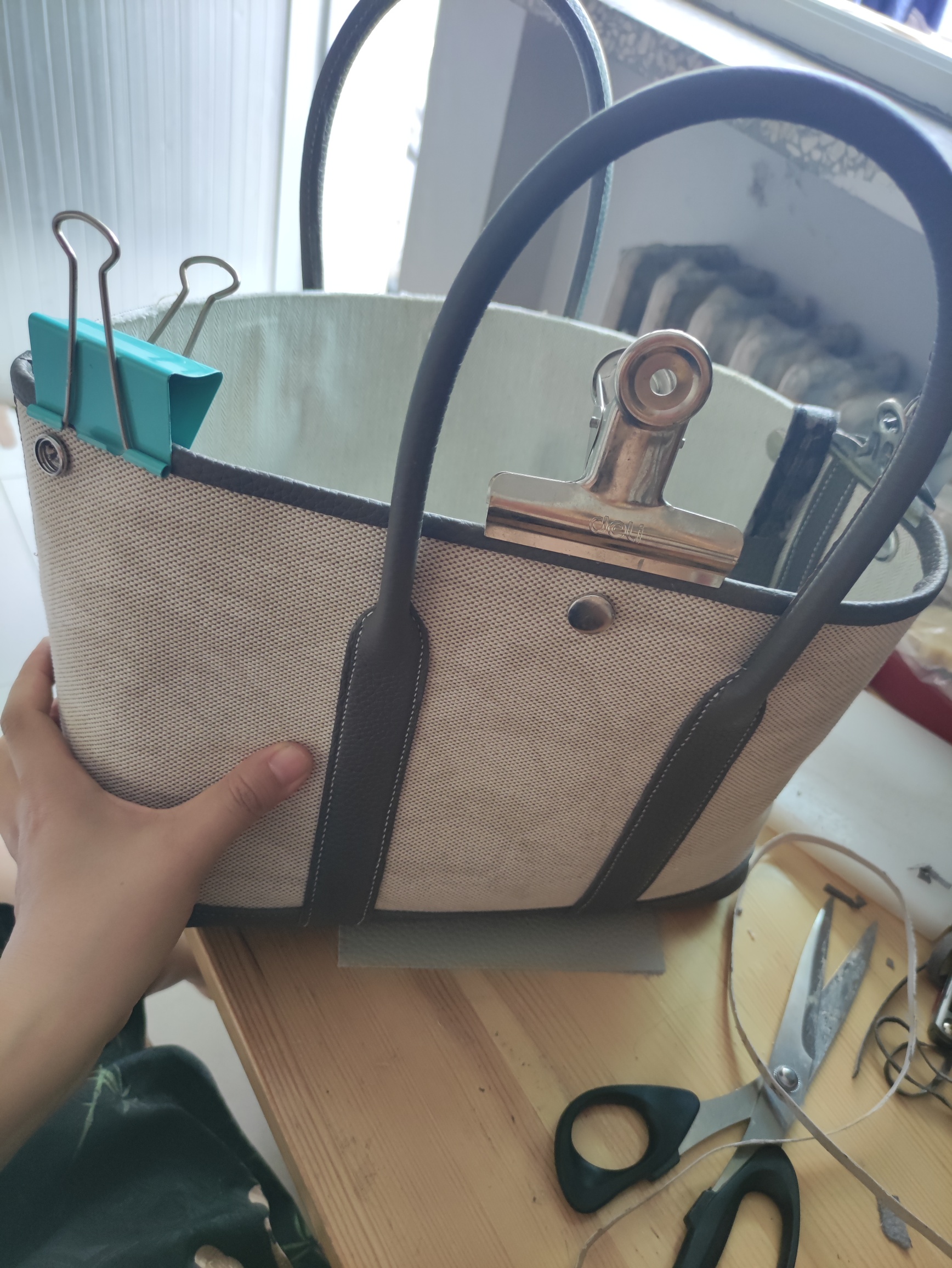

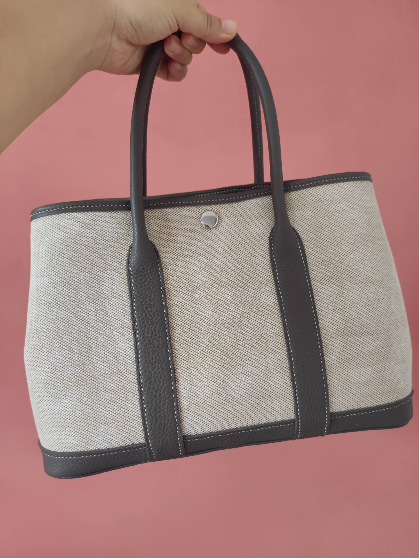

这是我做的第二只包包  它不完美 但我满心欢喜
总结如下

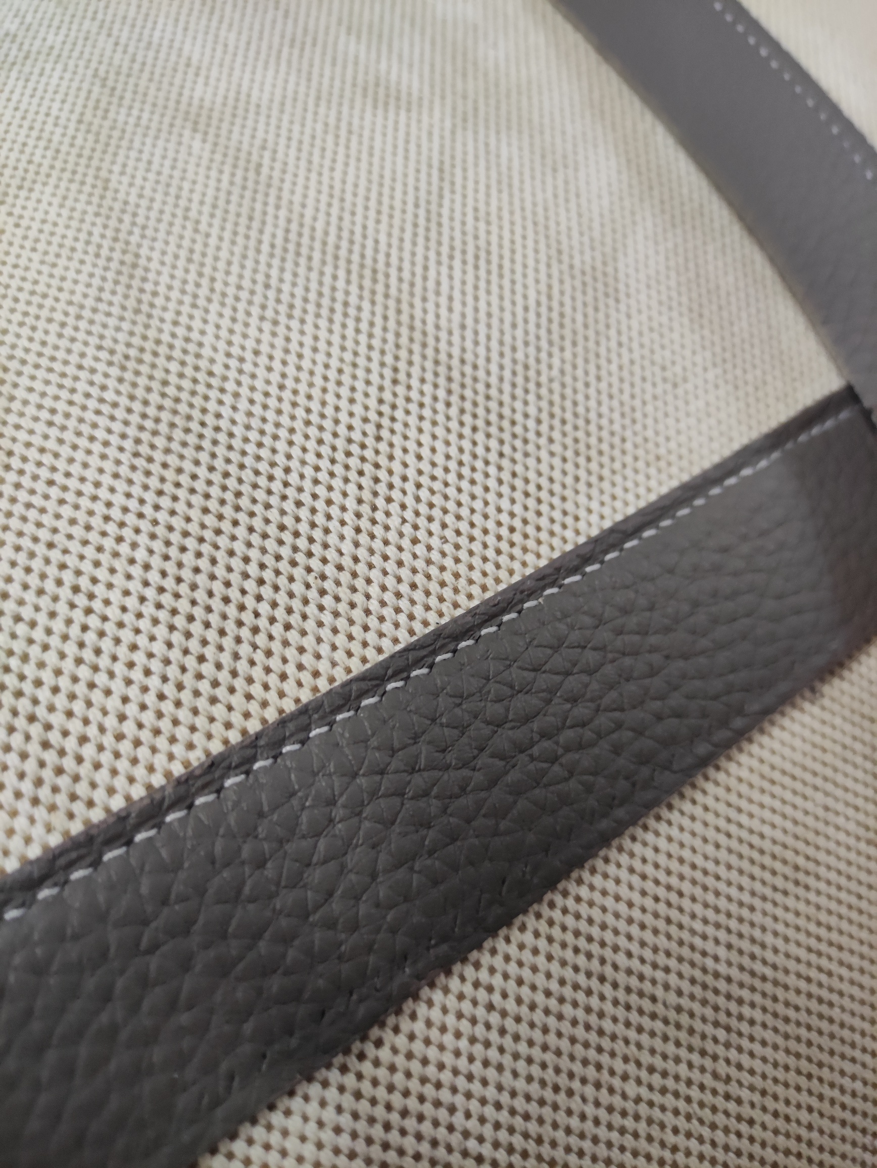

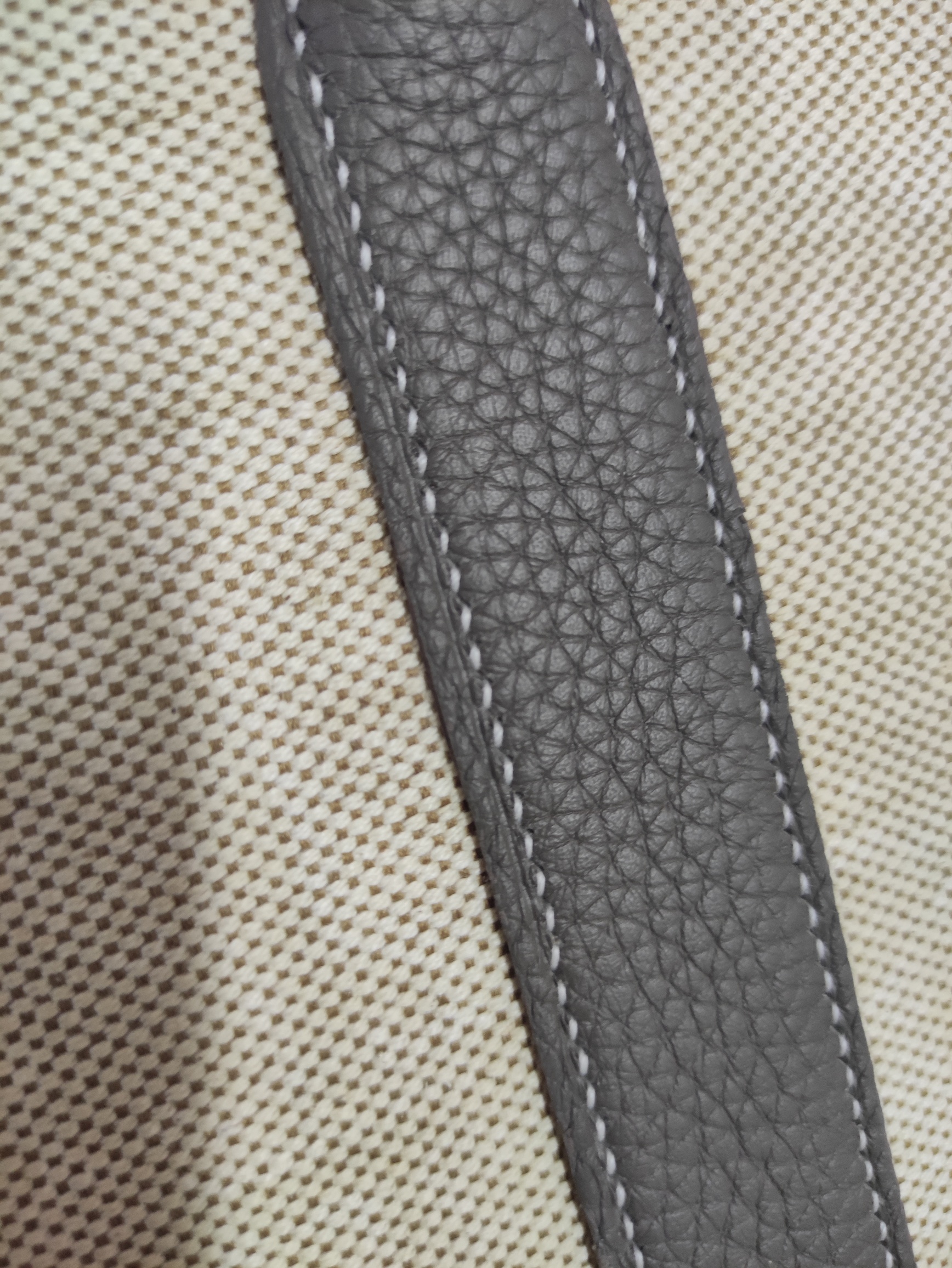

①问题:油边不行
解决方案:要去看油边课程并实操学习

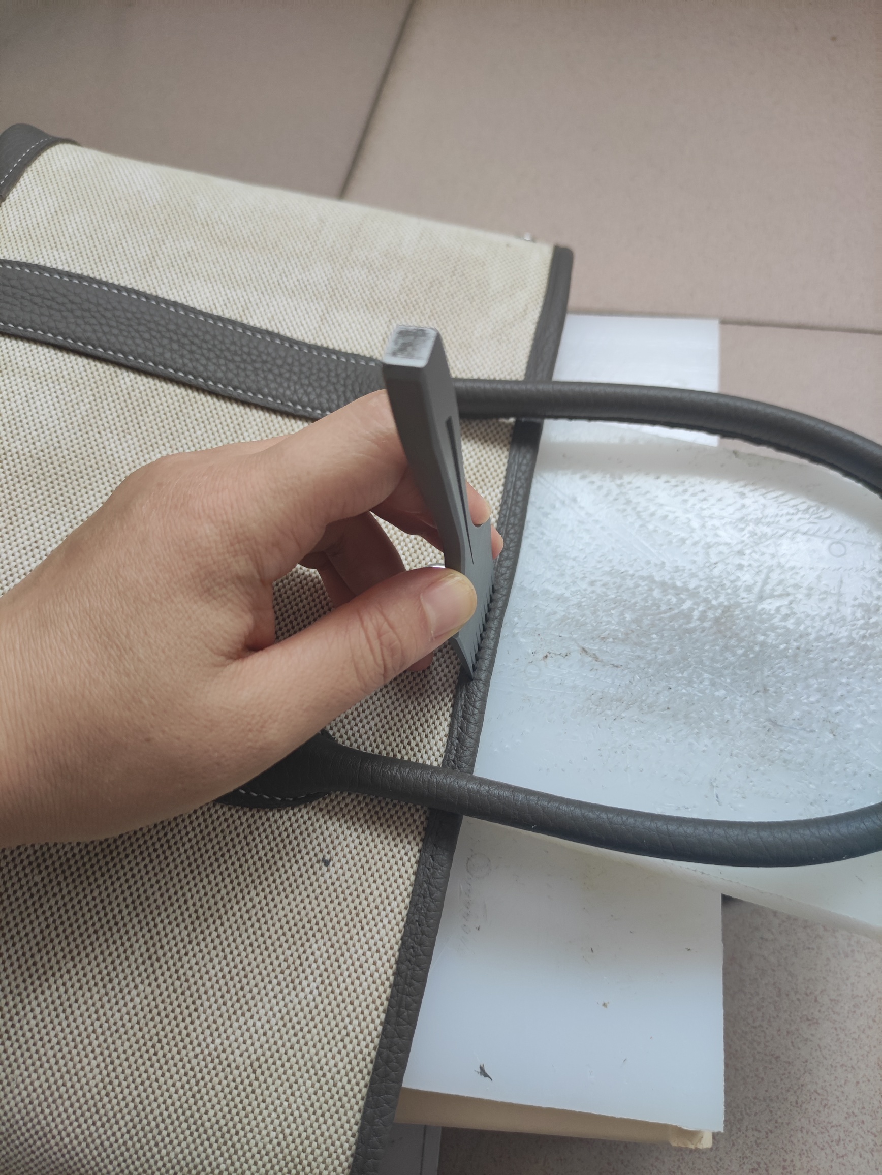

②问题:正反有边条的 容易打斩打歪。
解决方案:用废皮练习双面边条打斩 争取做到打斩手稳垂直
③问题:四合扣力度没有掌握好力度 打花了。  解决方案:已经下单了十对四合扣打算专门练下下
4:问题:上胶不均匀 下次要用毛刷刷匀并且不能直接上到布料上  要上在辅料上。
5  修正皮料力量不均匀容易有回刀毛边  要学会用力 多练。
希望下一个花园包这些问题都能避免以上问题
