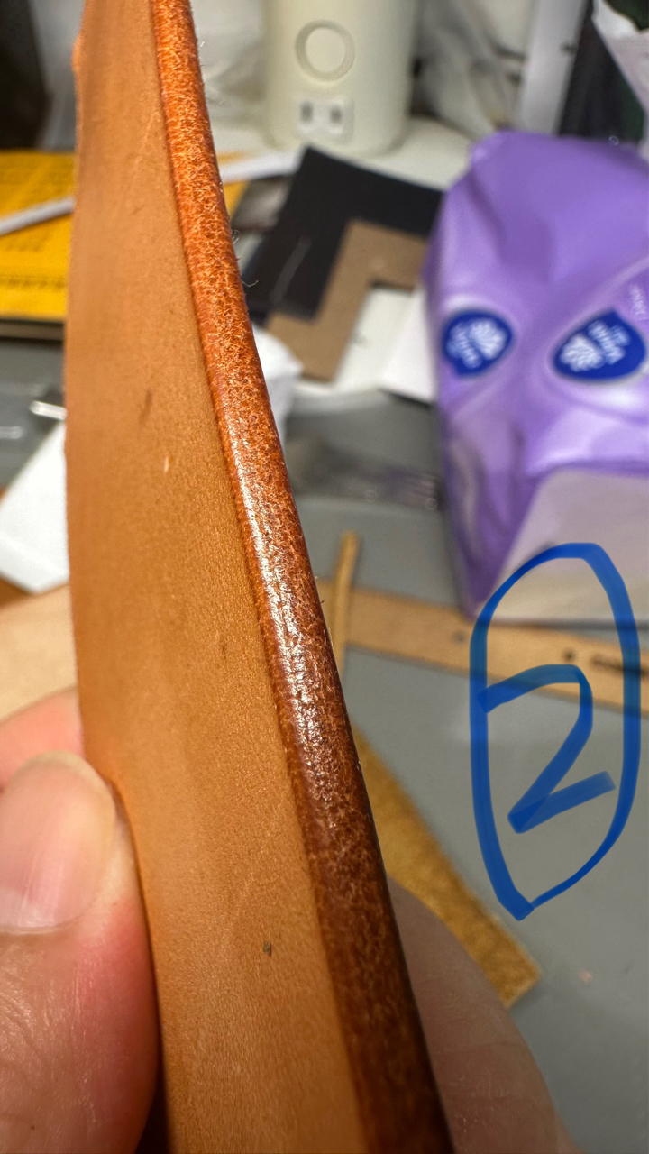

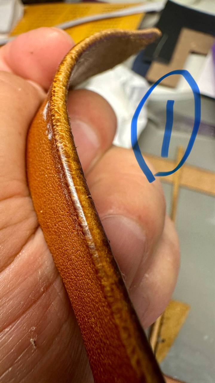

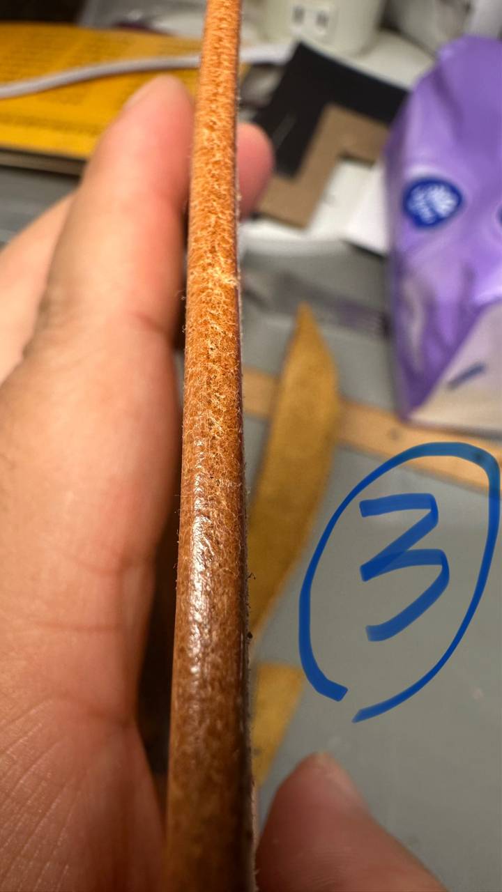

        最近皮圈开发了一款植鞣革,向柯老板申请了几块皮料,拿回来做一个小包,看看品质如何。拿到后第一感觉就是皮质比较柔软,颜色均匀。因为主要想知道此款皮料的油脂含量高低,拿了自己的两块植鞣革,一个是进口,一个是国产进行对比,对三块皮料分别进行封边操作,看看每块皮料封边的效果。
         三块皮料分别进行削边后,上床面处理剂用棉布进行打磨。皮圈的植鞣革皮质柔软,打磨时阻力较小,大概二十几秒就能打磨出光亮的皮边,亮度均匀,皮边表面光滑,触感舒适无毛躁。第二块和第三块皮料开始打磨时比较涩,应该是油脂缺少的表现,打磨时间相对较长。磨完后皮料光亮度尚可,不过摸上去有点粗糙不是很平滑,边缘有毛刺,需要用砂纸二次打磨。皮圈植鞣革皮边的纹理可能没有第二块进口植鞣革的漂亮,可能是我在裁切皮料时没有切在中间,也可能是厚度不同导致的纹理的不同,这里就不做评价了。
        总之,这次测试的主要方面就是皮圈植鞣革的油脂含量的高低。从封边的情况来看,此款皮革的油脂达到了预期的希望值。后面柯老板可能会做一些创新,进一步加强植鞣革的品质,期望能给我们带来更好的皮料。
