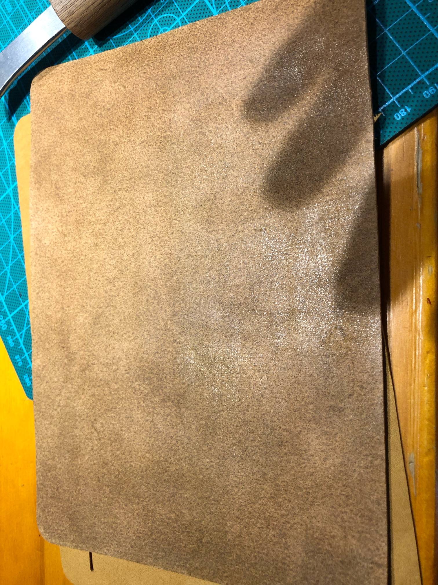

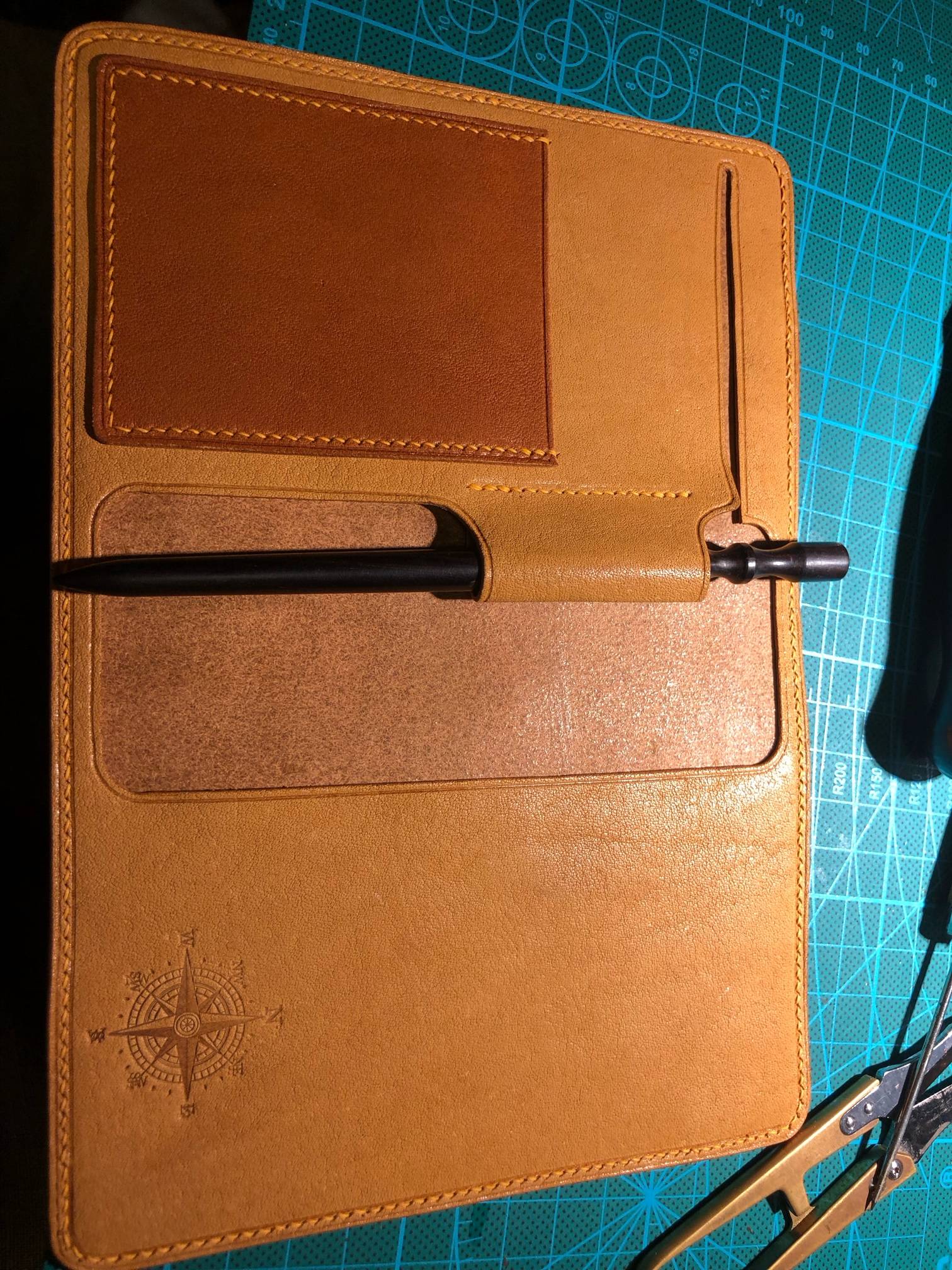

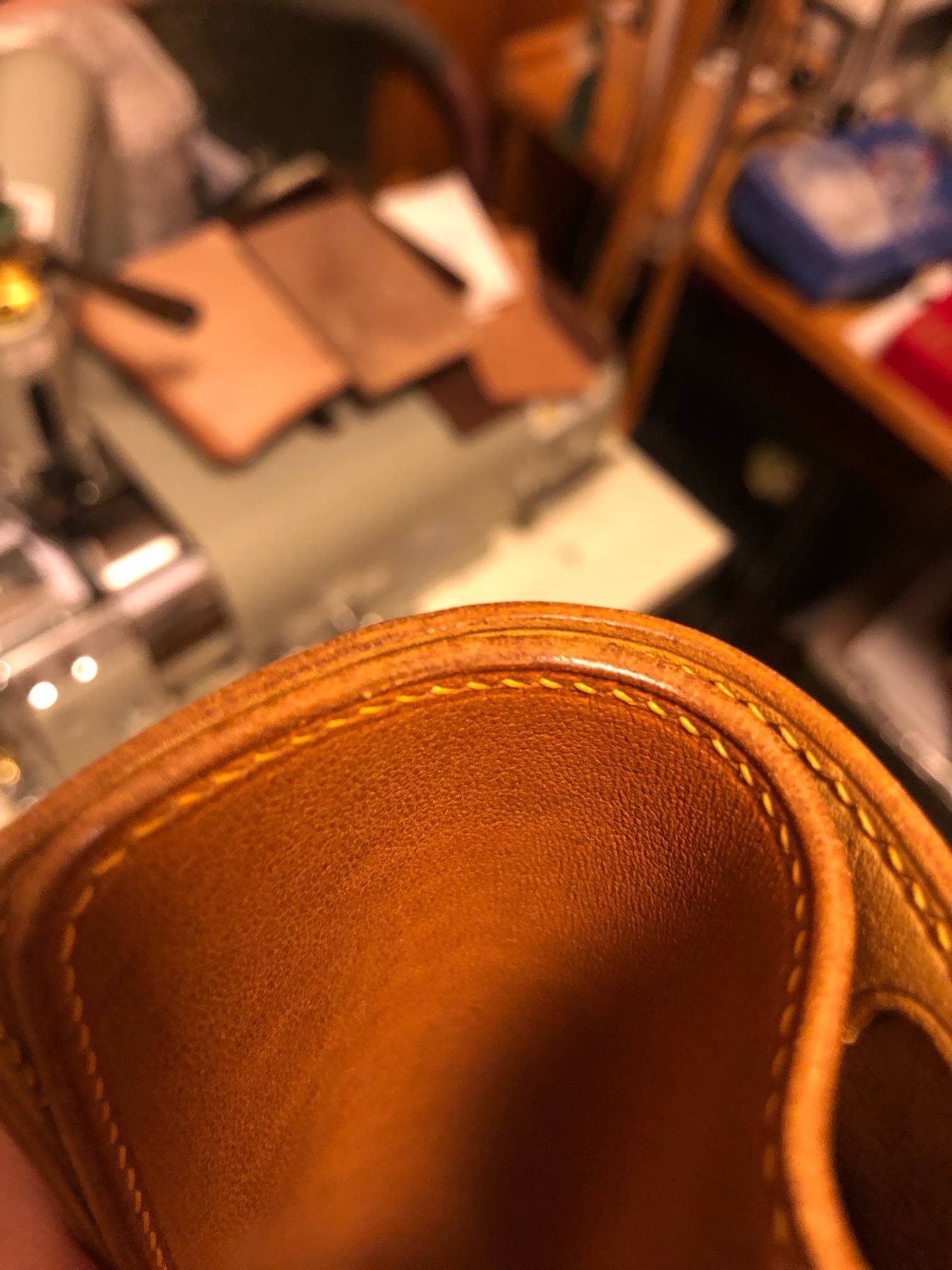

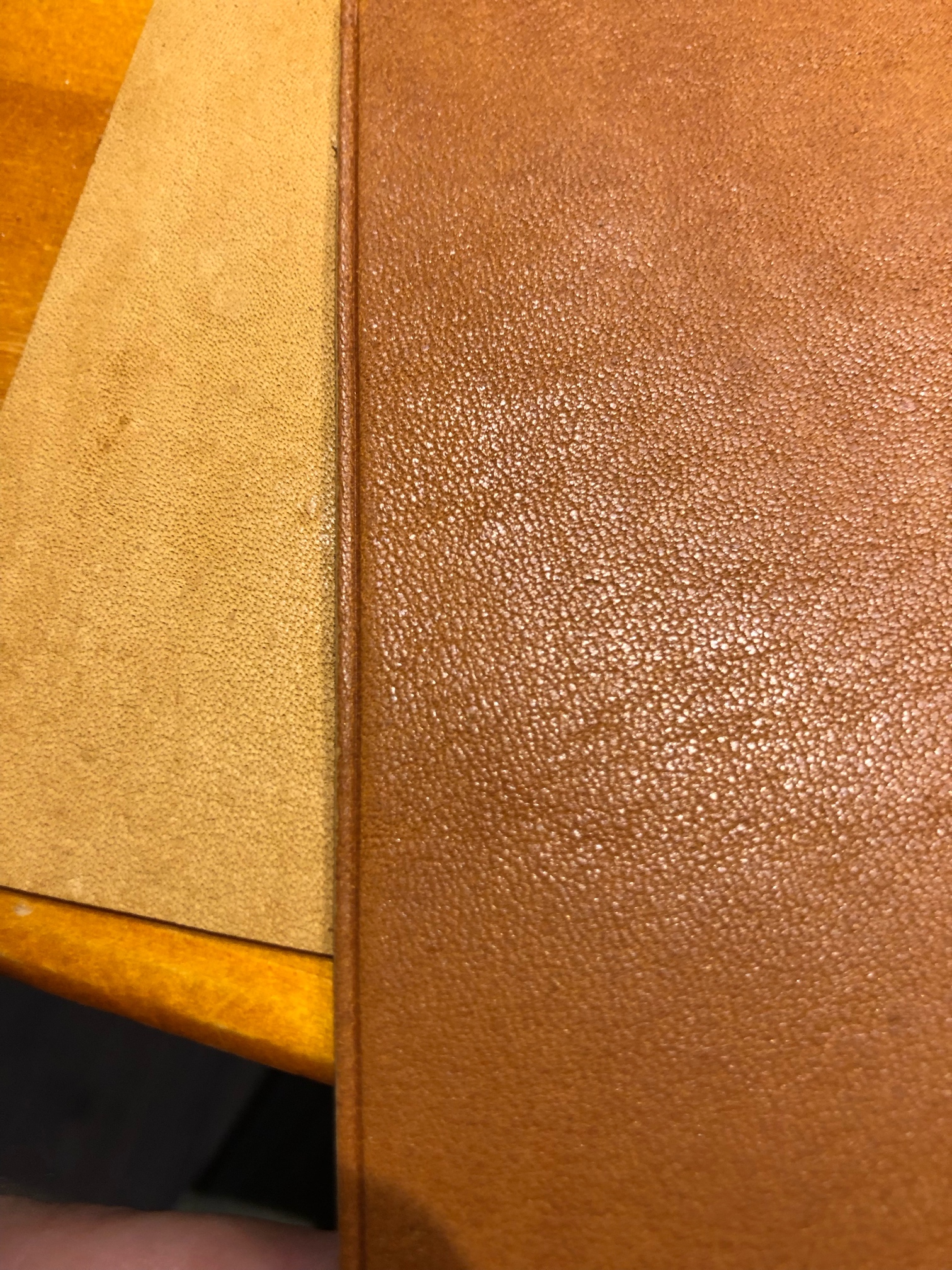

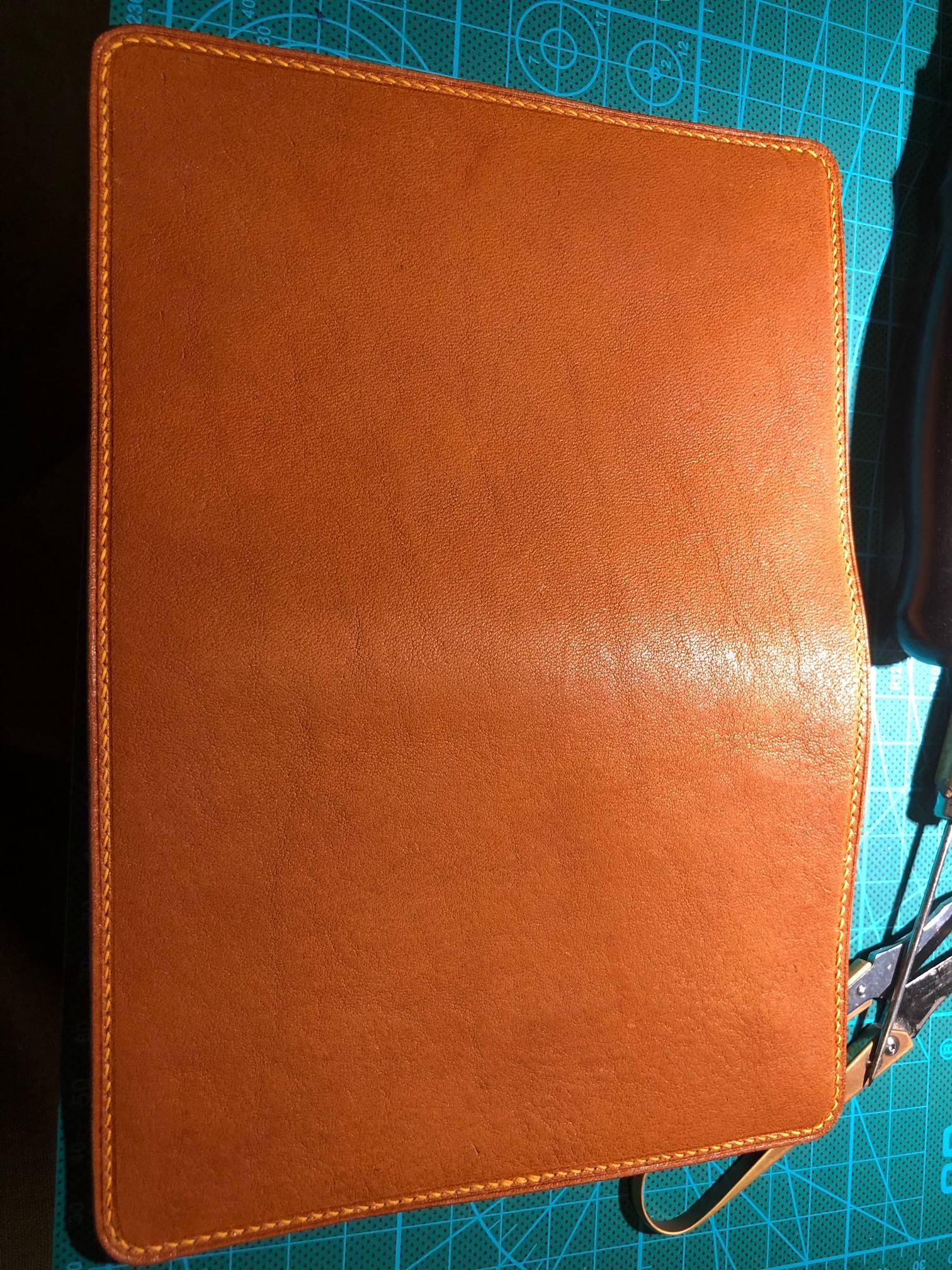

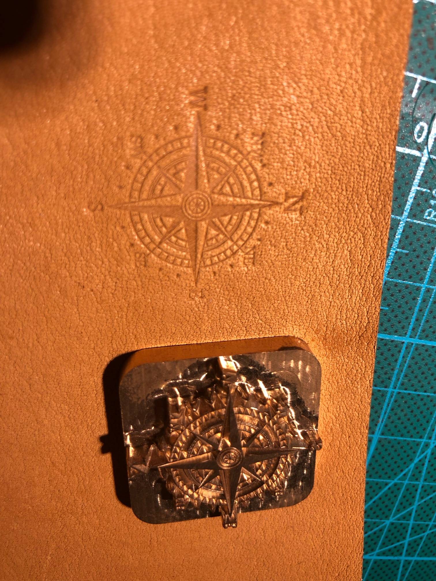

原皮是软植鞣,原厚大概在2.5左右,手感中硬偏软,寄回皮圈铲薄,面积可以做两个护照包,封底效果可以,皮圈2.7斩,皮圈PQ42线,无强烈鱼腥味(柯总说此工艺为意大利国宝),冷压边线成型见图,水封边打磨两次效果见图,铜模冷压效果见图,可做软包,希望免费(至少愿望是好的)拿到大面积样皮做个手提包看看效果。

你得客观对比意大利和国产皮料评价一下呀。另外你冷压的LOGO是铜模,还是其他材质做的LOGO呀?

回复柯总是铜模。客观评价:1.封边效果和意大利自然摔纹软植鞣比较(18皮革厂的), 两次打磨后还有毛糙手感,18的已经很光滑了,而且封边后颜色有深浅2.表面坑洼较多,很难挑出大面,拿到货的第一眼感觉很脏(柯总不要介意)3,铲薄后(0.8)封肉底,有很多斑痕,应该是皮质吸水效果不一致导致的4.压边效果和18厂的一致,铜模logo 冷压后能快速成型,第二天再观察没有反弹或颜色变浅,以上
